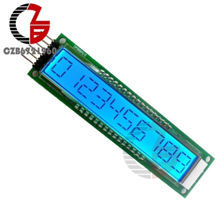

En AliExpress compré 6 pantallas de 10 caracteres alfanuméricos y quiero armar la UFC del Hornet con una placa Arduino Mega.
Al fin alguien con quien hablar en Idioma "tech" voy a estar muy atento a la parte arduino y pantallera :)
