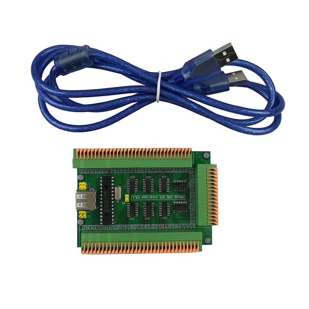

En AliExpress se consigue esta:
https://www.aliexpress.com/item/1005003680323467.html?spm=a2g0s.8937460.0.0.b08b2e0eDzLum2
está 35 dólares (final, con envío incluído) pero es muy buena. 4 ejes analógicos, 4 encoders y 64 entradas digitales.
Yo armé una caja de control para el Star Citizen con esta placa y es como las ROF, sólo hay que colocarle el botón, interruptor o lo que sea entre los pines.
